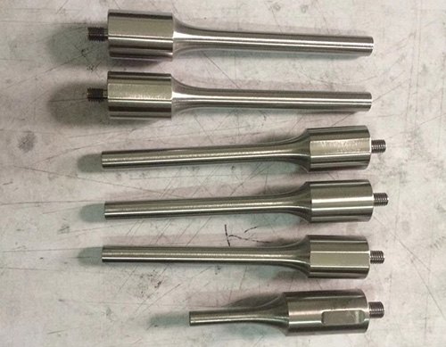

焊頭
焊頭
焊頭是使用在點阻焊接設備中,與被焊物體直接接觸,以為被焊接物直接提供電流和壓力的裝置。使用時不能空焊:空焊即在沒有接觸任何金屬的情況下進行放電操作.點焊頭在放電時會產生上千度的高溫,如果沒有接觸任何金屬體,則點焊頭處于高溫的時間長,在于空氣接觸時易造成氧化,產生一層黑色氧化層.從而降低焊頭的使用壽命以及降低焊接效果。
