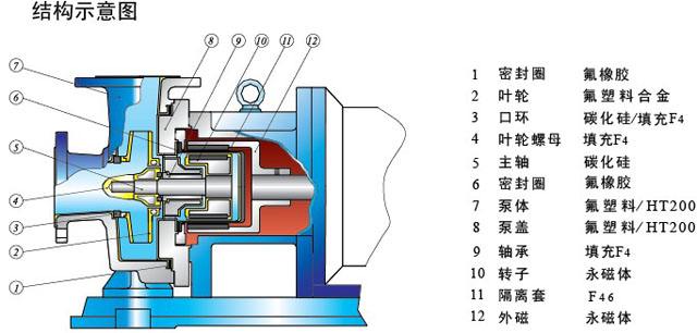

磁力泵(也稱為磁力驅動泵)主要由泵頭、磁力傳動器(磁缸)、電動機、底座等幾部分零件組成。磁力泵磁力傳動器由外磁轉子、內磁轉子及不導磁的隔離套組成。當電動機通過聯軸器帶動外磁轉子旋轉時,磁場能穿透空氣間隙和非磁性物質隔離套,帶動與葉輪相連的內磁轉子作同步旋轉,實現動力的無接觸同步傳遞,將容易泄露的動密封結構轉化為零泄漏的靜密封結構。由于泵軸、內磁轉子被泵體、隔離套完全封閉,從而徹底解決了“跑、冒、滴、漏”問題。,氟塑料磁力泵的優點就是耐腐蝕:使用最耐腐蝕的材料氟塑料,保證了氟塑料磁力泵可以用來輸送有毒、有害
