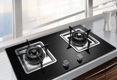

  燃氣灶打不著火的原因和處理方式有:1.燃氣閥未開啟或松動。需開啟燃氣閥或擰緊即可。2.電池組無電。需更換新的電池組。3.缺天然氣。只需充值或者充氣即可。4.管道阻塞。可以選項疏浚管道或者更換新的。燃氣灶更換新的電池組:先把燃氣灶臺上面的支架拿掉,然后再把燃氣灶的底部翻過來;找到底部安裝電池組的位置,接著把電池組蓋開啟,之后把里面的舊電池組取出,并且用清潔的抹布把電池組安裝處擦整潔。留意看一下電池組安裝位置的正負極,按照正確的方位把新的電池卡在電池組槽里邊,卡緊之后再把電池組外殼固定緊。想要調節燃氣灶的
